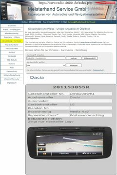

Hallo, welches MediaNav ist es denn MN 1 (4.1.0) oder MNEvo ( bis 9.1.3.) Wird auch ein USB-Stick nicht erkannt ?, Kannst ja mal die Sachen von @vladi72 probieren. Mehr kann ja nicht passieren. Hier mal RepFirma in der Anlage:
Gruß ;)
