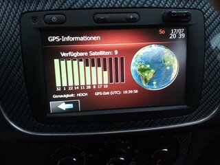

Liegt wahrscheinlich an der Software(GPS),die aktuelle 9.1.3 updaten und anschließend einen neuen Fingerprint erstellen wo das GPS Update angeboten wird.Und schon wird die Zeit wieder aktuell angezeigt.
upgrade.lgu
Die GPS wird angezeigt?Die Radiosender bleiben gespeichert?, wenn ja liegt es nicht am Dauerplus und ist ein Software Problem.Ein Defekt am Gerät würde ich ausschließen, habe schon einige mit diesen Fehler behoben,die bei Ebay verklickert wurden.Kommt meistens vor wenn es mit Fremdsoftware betrieben wurde und anschließend für den Verkauf einiger maßen auf original zu rück gesetzt wird.
