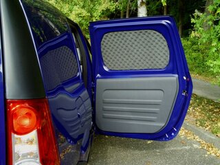

Habe den SEHR kahlen Frachtraum mit Biumenplatten (insg. 17 kg) an Fenstern, Decke, Wänden beklebt, dann an den Fenstern u. Decke Noppenschaumstoff drauf, Reste des Schaumstoffes festsitzend in Hohlräme der Radkästen gestopft.
Seitdem dröhnt nix mehr, Ruhe wie im Grab.
