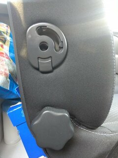

Hallo, du hast den Halter an der Rückenlehne für die Armlehne selbst angebaut.
wie funktionierte das? Ich sehe so nirgendwo was zum Schrauben? Anhang anzeigen 92146
Hallo, nein ich habe mir nur die Halterung die einfach in den Sitz gedrückt wird zusenden lassen. Hier siehst du was ich meine.
Dokker 2019: wie Mittelarmlehne abbauen?
Der kleine Kunstoffpin in der Mitte bricht und dann hält die Haltung nicht mehr in der Führung.
