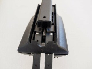

Zunächst im 1. Schritt

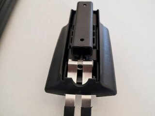

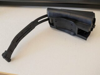

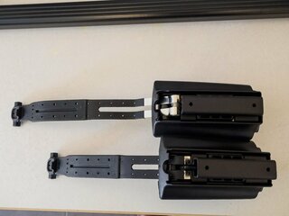

Bei den einzelnen Füßen mit dem beiliegenden Schlüssel (befindet sich in der Abschlußkappe) die Haltebänder so weit wie möglich aufschrauben
so kommt er aus der Verpackung
so sollte es aussehen nach dem Aufschrauben
und so im Vergleich
Man sieht recht deutlich, dass das Halteband nun viel länger ist, und das ist auch nötig ! Die Reling ist sehr dick und es braucht ein langes Band.

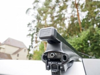

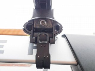

Nun wird der Fußsatz auf der Reling montiert.

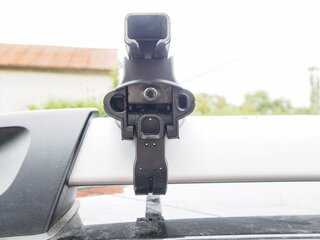

Hierzu auf die Position auf der Reling achten -
a) Abstand von vorn und hinten zu den Kunststoffteilen -sonst liegen die nach dem Festschrauben auf der Abdeckung
b) die Pfeilmarkierung an den Füßen sollen die Mitte (längs) der Reling markieren
schön zu sehen ist, dass die Mitte nicht unbedingt Mitte bedeutet - will heißen: bei einem trapezförmigen Träger - und dann auch noch nicht symmetrisch - ist die Mitte wohl eine "Gefühlssache"
Aber keine Panik noch ist ja nichts fest
Da, wie schon oft hier bemerkt, die Montage beim ersten Mal etwas schwer ist, empfehle ich, die Füße einmal ohne einen Träger zu montieren. Warum? Weil es einfacher geht und man nicht noch das ganze Teil auf dem Dach bewegen muß und es lässt sich dann doch das Band "einfädeln" - etwas am Band ziehen und schon geht´s
Danach einmal festschrauben. Dabei ist die Position nicht wichtig. Das kommt dann, wen der Träger darauf kommt.
Das kann man gerne 1-2 Mal fest und lose drehen und schon geht das "Einfädeln" erstaunlicherweise viel, viel leichter beim nächsten Mal.

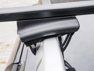

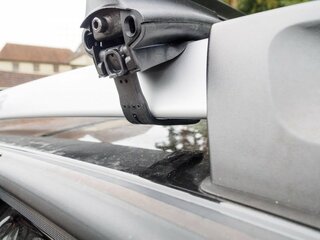

Auf der Unterseite ist zu sehen und zu fühlen, dass es einen kleinen Wulst gibt, der von der Außenseite an die Reling drücken sollte.
Bild 1 ( da wo das Band wieder eingefädelt wird)

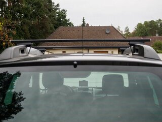

Füße wieder abnehmen und die Trägerrohre anbringen - rauf auf de Reling und festmachen der Bänder (noch nicht festschrauben)
Ausrichten der Träger vorne hinten links und rechts
Jetzt festschrauben

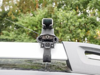

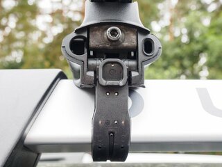

Die Position hinten Fahrerseite (links - bei Linkslenker vorausgesetzt )
Die Position hinten Beifahrerseite
und vorne Beifahrerseite
und vorne Fahrerseite

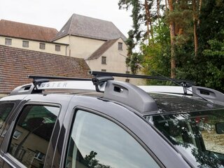

Das sieht dann mit den Trägern 118 cm lang so aus
Und nun festschrauben !
