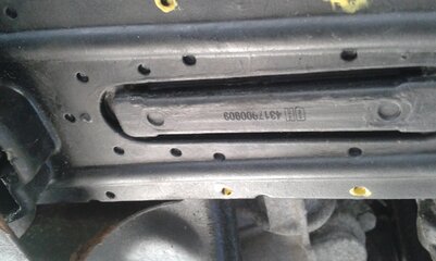

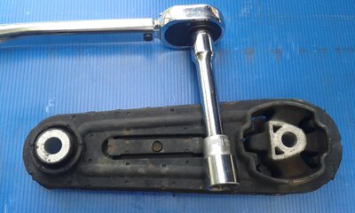

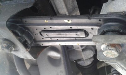

Die hintere Lagerung befindet sich am Getriebe:
8200575641 Motorlager hinten Sandero 1.5 dci

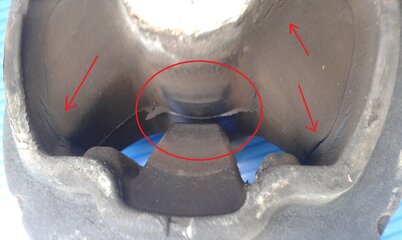

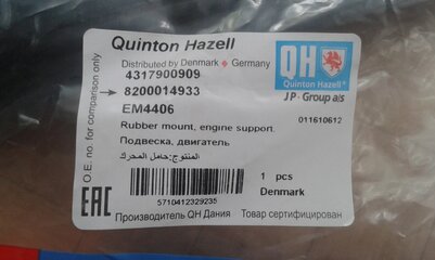

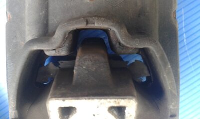

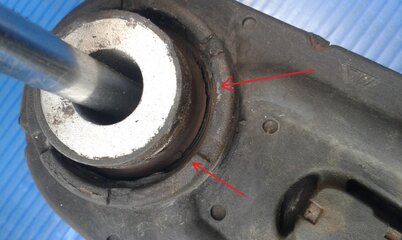

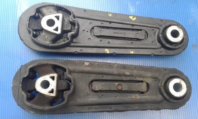

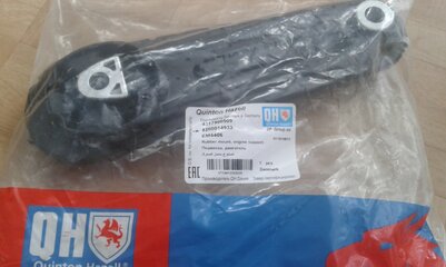

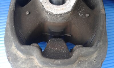

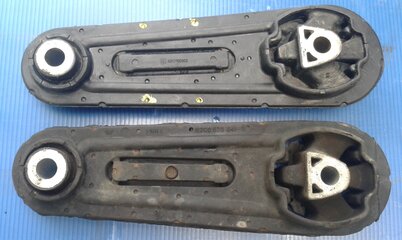

Nach 6 Jahren habe ich das hintere Motorlager erneuert.
Kosten: 16 € inkl. Versand @e-gay
Zeit: 10 min
Original: 8200575641 von Renault
Eingebaut: QUINTON HAZELL EM4406 / QH 4317900909
Wechselgrund: Schlagen bei Lastwechsel, Lager rissig und weich geworden...
Beispiel: im 1. oder 2. Gang Gas geben und das Gaspedal abrupt loslassen.

das ist kein Hexenwerk ;-)
...die einzelnen Schritte...
:o Knarre und 18er Nuss :rolleyes: es sind doch nur 2 Schrauben ^_^ so wie auf den Bildern zu sehen.
...ob der Motor dabei abgestützt werden muss.
Bei der Drehmomentstütze nicht nötig bzw. macht keinen Sinn.
Nur wenn man das Lager rechts oder links tauscht, muss der Motor abgestützt werden.

Viel wichtiger ist es aber die Symptome zu erkennen.
Ich habe es immer es auf die Kupplung geschoben und mich irgendwann mal daran gewöhnt.
Aber wenn man ein wenig googelt findet man schnell Gleichgesinnte.
Hier wurde es z.B. sehr sehr gut beschrieben:
