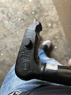

Servus zusammen,
habe mir vor gut einem Jahr eine abnehmbare AHK von MVG (Typ 0957 G) verbauen lassen. Anhänger ziehe ich damit keine, lediglich E-Bikes und eine große Gepäckbox werden damit genutzt. Da wir demnächst in den Urlaub fahren, stellt sich mir die Frage welche eigentliche Stützlast meine AHK eigentlich hat.
Auf der Produktiseite wird von 90 kg gesprochen
In der Montageanleitung was von 50 bzw. 75 kg
Auf der Anhängerkupplung selbst ist eine Einkerbung mit der Zahl 59. Auch hier weiß ich nicht was diese Zahl zu bedeuten hat, siehe Foto.
Ich bin demnach nun völligst verwirrt und hoffe auf einen guten Rat. Händleranfrage welcher mir die AHK verbaut hat läuft gerade.
Es zählt was auf dem Typschild steht alles andere ist nicht relevant.
Nach einer kurzen google-Recherche sollte die Kupplung eine zulässige Stützlast von 90kg haben.
Wie @kadett schon geschrieben hat steht das aber auch auf dem Typenschild der Kupplung.
Du musst auch in deine Zulassungsbescheinigung schauen was in Feld 13 (Stützlast) steht. Wenn der Wert geringer ist, als der auf dem Typenschild angegebene, gilt der geringere Wert.
Anhängerzugvorrichtungen werden schon lange nicht mehr in die Fahrzeugpapiere eingetragen. Die Einbauanleitung ist mitzuführen.
Von einer Eintragung war auch nie die Rede...
In Feld 13 steht die zulässige Stützlast des Fahrzeugs!
Die zulässige Stützlast der Anhängekupplung steht auf dem Typschild der Kupplung und in den Unterlagen zu der Kupplung.
Die zulässige Stützlast ist der kleinere der beiden Werte!
@kadett
Also das Typschild sollte auf meiner AHK sein? Ich hab allerdings nur das was ich als Bild gepostet habe. Auch wurde mir kein zusätzlicher Aufkleber in die Fahrertür geklebt.
In Papierform habe ich auch nur das was ich oben verlinkt habe.
So kenne ich es. Die Werkstatt sollte mindestens den Aufkleber laut deiner Anleitung angebracht haben auf dem 75 bzw. 90kg Stützlast steht.Es sollte auch eine E-prüfnummer zu finden sein.
Das Typschild befindet sich auf dem Querträger der Kupplung, meist in der Nähe der Steckdose.

Habe auch die von MVG gekauft und selbst eingebaut. Zugelassen bis 90kg Stützlast, aber mein Jogger darf nur 75kg. Der Einsteckhaken findet auch in anderen Fahrzeugen Verwendung, die unter Umständen höhere Stützlasten vertragen. Darum die verwirrenden Angaben. Da man beim Jogger den Querträger nicht sieht, hab ich das Schild über dem Haken an den unteren Rand der Stoßstange geklebt.
