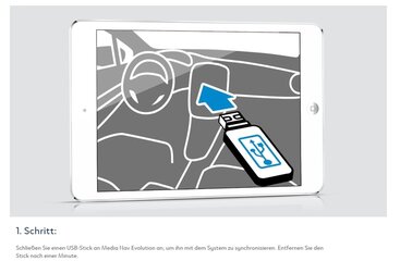

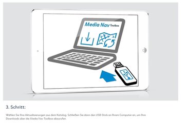

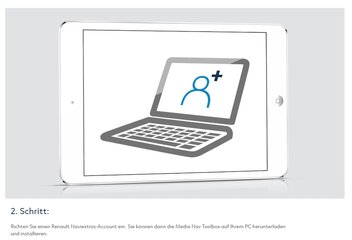

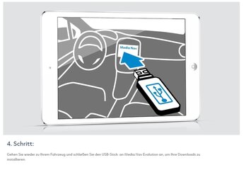

Klar geht das. Nur hat er keine Freikarten zur Verfügung und muss eben welche kaufen über Naviextras
Software ist evtl. auch noch nicht die neueste drauf (Vers. 9.1.3)
