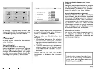

Danke für den screenshot.
die letzte Option fehlt bei mir. Siehe Anhang. Obwohl nach dem Update auch Version 9.1.3 erschien.Bildschirmfoto 2018-12-07 um 15.34.26.png
