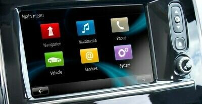

Gibt es bei Dacia eigentlich das RLink statt dem MNE? Weil das ja mit TomTom läuft...
Habe ich original noch nicht im Dacia gesehen,das mit R-Link ausgeliefert wurde.Sonst wäre es in der Bestellung mit angegeben.Hier im Forum auch noch kein Thema gesehen,bei dehnen Karten von TomTom draufgewesen sind beim Neuwagen.

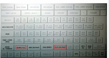

Wenn das keiner hinbekommt, mein Tipp: vorhandene Karten wieder aktivieren.
Geht ganz leicht, im Micom,Kästchen neben Map Code anklicken, dadurch wird im 2. Kasten über dem Map Code der Aktivierungs Code angezeigt. Nach Neustart geht dann das Navi wieder. Das habe ich mehrmals getestet, funktioniert!
Ich kann das schwer nachvollziehen, bist du dir sicher, dass du da nichts verwechselst? Die Tasten in Reihe 5+6 sind für die RFK Hilfslinien und das Kästchen über MAP_CODE zeigt die aktuell eingestellten Hilfslinien an.
Kannst du eventuell ein Video machen, wenn du das das nächste Mal machst?
Die 4. und 6. Zeile von oben und mit DSI Config gesichert (keine Ahnung ob das notwenig ist) Die roten Markierungen haben nichts damit zu tunNAVI.jpg
Das erste Kästchen in der 4. Reihe ist doch die Teilenummer des MNE, kein Code...
Wenn das wirklich funktioniert, ist es entweder ein verstecktes Feature oder ein Bug, wie damals beim MNE wo der Mapcode gelöscht wurde... Nur diesmal mit positiver Auswirkung :)
Es wäre doch sehr hilfreich, ein Video vom ganzen zu sehen. Oder hast du ein Link, wo es mit Bildern dokumentiert ist?
