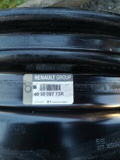

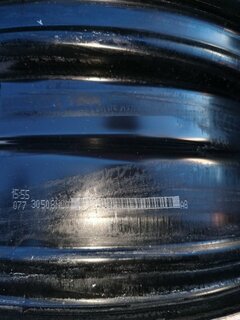

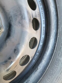

Um Klarheit zu schaffen musst du erst mal die Felgenkennzeichnung suchen und hier posten.
Bin mir recht sicher, dass die eigentlich für Sandero und Logan sind.

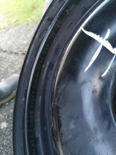

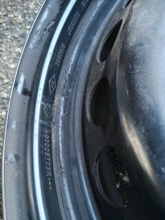

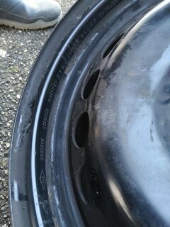

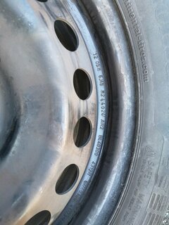

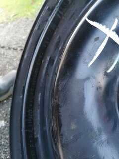

Beide seiten
Sommer passt
Winter passt schon
