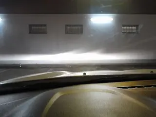

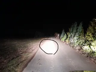

Vor zwei Monaten hatten wir ein Unfall. Die Stoßstange und Scheinwerfer musste ausgetauscht werden.
Nach der Reperatur mussten wir nochmal hin, da der Schlosser den Motor für die Höheneinstellung vergessen hatte anzuklemmen.
Meine Frau sagte das entgegenkommente Autos Ihr öfter Lichthube geben.

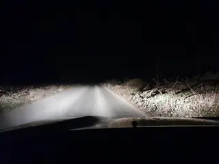

Am Abblendlicht könnte ich nichts auffälliges sehen nur beim Fernlicht strahlt der Linke Scheinwerfer eher nach unten. Ist das normal? s. Fotos.
Foto 1+2 Abblendlicht, Foto 3 Fernlicht

Normalerweise sollte die Werkstatt nach dem Scheinwerfertausch, auch bei Leuchtmitteltausch, den oder die Scheinwerfer richtig einstellen. Anscheinend wurde das nicht oder nicht richtig gemacht. Also wieder hin zur Werkstatt.
von den Bildern her - Abblendlicht sieht ok aus, Fernlicht... da ist evtl. die Birne schief drin?
Möglicherweise waren auch die Lichter ab Werk falsch eingestellt und sie sind es jetzt nach dem Tausch der Lampe zum ersten mal richtig. So geschehen damals bei meinem Dokker. Da hatte ich keinen Lampentausch aber wegen der schlechten Ausleuchtung nach wenigen Tagen reklamiert. Es hat sich herausgestellt, dass die Lampen ab Werk generell zu tief eingestellt waren.
Ich hatte genau das Gleiche.
Der linke Scheinwerfer wurde ausgetauscht und hatte ein anderes Lichtbild, außerdem unterschied sich das Fernlicht vom Abblendlicht.
Bei dem neuen Scheinwerfer handelte es sich um ein Originalteil von Renault, allerdings von einem anderen Hersteller. Mir hat das Alte besser gefallen.
