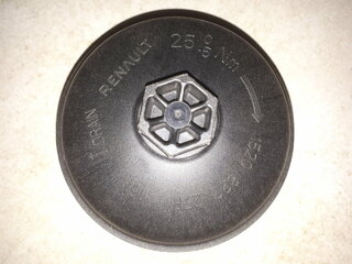

Hallo, ich möchte in dieser Woche zum ersten Mal einen Ölwechsel am Dokker TCe130 durchführen und benötige dazu das Anzugsdrehmoment des Ölfilterdeckel. Ggf. auch zusätzliche Info die zu beachten sind.

Gummiring einölen und gut handfest anziehen. Wenn Du so einen feinfühligen Drehmomentschlüssel hast dann passen 15-25 NM immer.
Müsste aber auf dem Deckel draufstehen.

Vielen Dank, ich habe mir gedacht das es auf dem Deckel draufsteht, wie bei anderen Autos auch. Ich habe es aber bein Dokker noch nicht gesehen. Mal sehen wie die untere Verkleidung abgebaut wird.
25 Nm sind richtig.

Bei Patronenfilter ist der Handanzug vorgesehen. Bei neueren Ölfiltern, mit wechselbarem Filtereinsatz kommt sehr wohl in den Werkstätten ein Drehmomentschlüssel zum Einsatz. Auch weil man teilweise per Hand schlecht an die Kappe kommt um diese anzuschrauben und weil es schlicht von Seiten des Herstellers vorgeschrieben ist.
