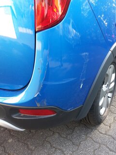

leider müsst ihr jetzt mal kurz als Kummerkasten herhalten.
Waren heute morgen früh zum Einkaufen gefahren. Auf dem Parkplatz ausgestiegen und dann hinten rechts den Schaden gesehen. Weiß leider nicht wann es passiert ist - aber wo. Da ich die ganze Woche den Wagen nur benutzt habe um von Zuhause (Garage) ins Büro (Parkplatz Straße) zu fahren - muss es vor dem Büro passiert sein. Waren nach dem Einkaufen mal da und haben uns die weißen Fahrzeuge mal angesehen - aber nichts gesehen.
Ist echt zum kotzen - hat den heute keiner mehr den Arsch in der Hose seine Fehler einzugestehen.
Einige der Kratzer sind bis auf den Kunststoff runter.
Versicherung meinte ich soll zur Polizei und den Schaden anzeigen und danach zum Autohaus oder Werkstatt wegen Kosten. Haben zwar Vollkasko - aber wenn die die Kosten über dem Eigenanteil übernehmen kann meine Versicherung teurer werden.
Das ich auf den Kosten sitzen bleibe ist mir jetzt schon klar.
Ich weiß mit dem Foto ist das schwer - aber was würde sowas den Kosten - und ist das noch Smart Repair oder schon zu groß ?
Danke das ich euch zulabbern konnte - und evtl. danke für ein paar Kosten (auch wenn ich nach den Zahlen evtl. Schnappatmung bekomme)
Bin nicht ganz sicher (das Foto ist wirklich etwas schwer zu erkennen), aber ich habe mal mit Smartrepair was Ähnliches machen lassen. Das hat ca. 200 Euro gekostet.
kann zwar nicht viel beitragen, aber es muß kein weißes Fzg gewesen sein....das weiße ist deine eigene Grundierung - nicht die des Gegners.

das ist mehr als ärgerlich,- und muss ganz schön gerappelt haben.
Ich würde ein paar Zettel in der Gegend aushängen,- ob es dafür Zeugen gibt.
Polizei wäre besser direkt dort angefordert gewesen,- vielleicht gibt es irgendwo ne Webcam (wie teilweise auf Supermarkt-Parkplätzen) über die man das noch rekonstruieren kann.
Das ist jedenfalls kein leichter Rempler gewesen,- Seitenbleche darunter können auch was abbekommen haben. muss aber in der Ecke nicht unbedingt tragisch sein.
Das optische bekommt man bestimmt für kleines Geld wieder hin.
Vielleicht meldet sich auf Deine Anzeige wegen Unfallflucht noch ein Zeuge bei der Polizei,- oder hat es sogar schon getan,-
Denke eher der andere war grau - oder so,- hinten unten zu sehen über dem roten Reflektor - wenn man das Bild vergrößert ..

Vorausgesetzt es ist kein Riß in der Stoßfängerecke.
Auf dem Bild glaube ich flächigen fremden Farbabrieb zu erkennen, der auszupolieren sein könnte.
Außerdem 4 Bereiche an denen der Lack bis auf den Grund weggescheuert ist.
Rein vom Bauchgefühl tendiere ich bei Smartrepair so auf etwa 150.- bis 250.-€.

optisch ist von außen ist nichts gebrochen.
Muss man denn etwas machen - das Teil ist ja "nur" Plastik.
Oder kann es da - gerade jetzt wo der Winter vor der Tür steht etwas passieren. An zwei Stellen ist der Lack bis auf den schwarzen Kunststoff runter
Wollte gerade nicht 200 - 300 Euro ausgeben.

erst mal alles auspolieren, dann sieht es schon besser aus. Rest Lackstift oder Sprühdose.

Ob Du überhaupt was machen willst,- liegt natürlich bei dir.
Rosten wird da nichts,- Wie oben gesagt,- würde wohl auch polieren und etwas Lackstift reichen.
Und richtig, der Winter steht vor der Tür,- wer weiß, was da noch alles gegenschrammen kann, wo Du aber dann hoffentlich den Schuldigen gleich am Haken hast.
Dann ärgerst Du Dich wenigstens nicht, den Schaden vorher evtl. teuer aufbereitet zu haben.
Wenn Du das Fahrzeug in absehbarer Zeit nicht verkaufen willst,- und damit leben kannst - lass es so.
Wichtig ist,- verkehrssicher ist das Fahrzeug und funktionseingeschränkt ist es nicht !

Polier das Ganze, bisschen Lackstift wenn du willst, lass es auf sich beruhen und erst dann reparieren, wenn dir das Geld nicht weh tut. Das ist ein kosmetischer Schaden und Plastik rostet nicht.
Jedenfalls würde ich das so machen, wenn mir die Reparatur finanziell weh tut.
Ich weiß es ist billig daher gesagt, aber immer noch besser als ein Schaden bei dem du keine andere Option hast als ihn sofort richten zu lassen.
