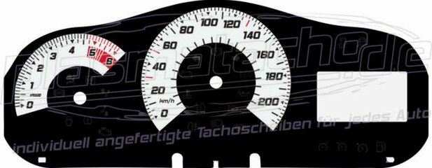

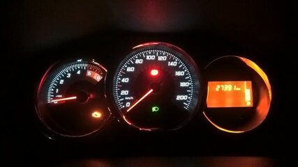

Mir war die Erkennung des Tachos am Tag zu schlecht. Das Thema wurde hier schon diskutiert.
Ich habe mich für eine Plasma Tacho-Scheibe von K-Tec Carconcepts Tachodesign individuelle Tachoscheiben u Plasmatacho (http://k-tec-carconcepts.de/) entschieden.
Ist zwar nicht ganz billig ( 190 Euronen ) sieht aber super aus.
Den Tacho aus und einbauen ist kein Problem. Den Strom für die Beleuchtung hab ich vom
Schalter für die Warnblinkanlage abgegriffen.
Am Tag seh ich jetzt alles ohne Licht und nachts wird's richtig hell.
Seht her

Ganz weiß macht keinen Sinn. Da sieht man die Kontroll-und Warnleuchten nicht gut. Hab mich mit dem Verkäufer beraten.
Dieses Design hatten Sie schon von Brasilien.
So sieht die Scheibe aus

Wie meinst Du das genau?
Die Scheibe zu wechseln ist kein Problem.
Den Tacho ausbauen geht ganz einfach.
Die Lenkradverkleidung am oberen Teil nach oben ausklicken. Das Kunststoffteil um den Tacho vorsichtig nach vorne ziehen.
Ist alles nur gesteckt. Dann die vier Schrauben rechts und links vom Tacho lösen.
Fertig

Sieht gut aus, bekommt man aber viel günstiger:
1. Tachobeleuchtung lt. Anleitung von Daniel für 10 Ct. über eine Diode vom Tagfahrlich abgreifen
2. Standardtachoscheibe (indiv. Design ohne Plasmabeleuchtung) auswählen. Kostet einen Bruchteil der Plasmalösung.
Plasma bedeutet ja nur, dass sie eien Beleuchtungn mitliefern, die kann man aber schon über das Tagfahrlicht abgreifen.
