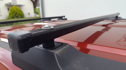

Hallo Norbert, meine Lösung für die Modulare Dachreling. Die Distanzhülsen sind aus 15mm Kunststoff und verschraubt habe ich alles mit M6 60mm Edelstahlschrauben. Die Querträger sind vom allzeit beliebten Audi 80. Die lagen noch im Keller rum. Nun kann ich meine Dachbox (Thule mit "Krähenfüssenbestigung") und meine Thule Fahrradträger weiter benutzen, wenn ich die mal benötige.

@DaciaAnR : Das sieht ja schon mal sehr gut aus. Ich hatte es mir auch so vorgestellt.
