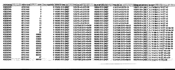

Ich nehme aber an Du meinst, "was läßt Dacia von Haus auf eigentlich zu"?
Das ist recht wenig!!!
Hier ist die gescannte Kopie der Kopie einer Kopie, die mein Händler selbst als Kopie erhalten hat und sie mir kopiert hat.
Entsprechend auch die Qualität, aber das wesentliche ist gut zu erkennen.
