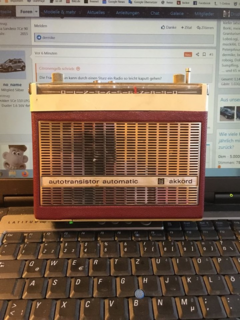

Ich hab dieses Radio noch von meiner Mutter. Bj. 1962.
(Natürlich nicht im Auto :lol: :lol: :lol: )
Funktionier noch einwandfrei und hat einen klasse Klang und läuft jeden Tag in der Küche.
Den kann man vor die Wand werfen....der geht dann immer noch.
