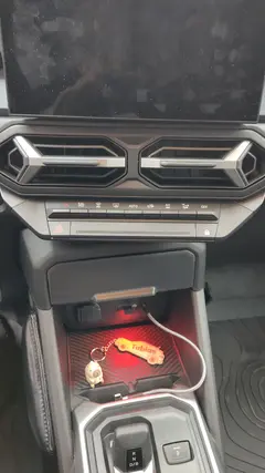

Nachbauradioeinbauort ist von Dacia eigentlich soweit mir bekannt in dem schmalen Fach/Schacht darunter vorgesehen in Format 1 DIN, zB mit ausfahrbaren Display? Mehr weiß ich aber nicht... ich nutze es als Ablage, siehe nachfolgend.IMG_20241113_133252.webp

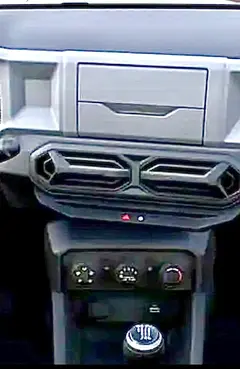

In einem Duster oder Sandero? Welches Baujahr? Die Interieurs sind ja verschieden.
Bei dir steht bei Fahrzeug: Sandero.. Darum diese Frage.
Wenn es der Duster ist und er ein Doppel Din hat, empfehle ich dir mal Geräte von der Marke Kenwood anzuschauen.. Die haben sogar gegen Aufpreis, passende Blenden dazu.
