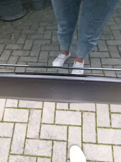

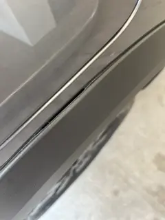

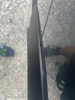

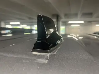

Seit Kurzem fahre ich einen Jogger (100km). Dabei ist mir ein Problem aufgefallen, das hier im Forum bereits diskutiert wurde: Die Haifischantenne wirkte auf mich ziemlich schief, aber ich konnte sie problemlos von Hand um einige Zentimeter in die richtige Position rücken. Offenbar ist sie ab Werk nicht so fest montiert, wie ich es erwartet hätte. Ein weiteres, jedoch gravierenderes Problem werde ich wohl kommende Woche mit dem Autohaus besprechen. Der Radlaufschutz hinten rechts, und wie ich später bemerkte, auch links, wurde nicht ordentlich verklebt. Dadurch entsteht bereits ein Spalt, der bei Regenwetter Schwierigkeiten verursachen könnte.
Wie seht ihr das?
Zur Haifischantennen-Problematik habe ich hier im Forum bereits einen Beitrag gefunden. Das andere Thema scheint allerdings noch nicht viele betroffen zu haben.
Liebe Grüße!

Hallo domphiley, herzliches Willkommen im Forum.
Beides bekannte und vom AH lösbare Probleme.
Fürderhin viel Spaß mit deinem tollen Wagen.

Moin domphiley,
Ich hatte die gleiche Problematik mit der Verklebung.
Wurde problemlos vom Autohaus auf Garantie gelöst. Seitdem sind rund 30.000 km dazu gekommen, ohne das nochmal was zu bemerken war diesbezüglich.
Kann ich auch Bestätigen, hatte mein Jogger auch das sich die Verkleidung ablöste. Es wurden neue Verkleidungsteile bestellt und angebaut, auf Garantie, seitdem ist Ruhe. Sollte also auch bei dir kein Problem werden.

Merke es lieber rechtzeitig an, die Teileversorgung und Beschaffung ist nicht die Beste und Garantiebedingt muss der Fall beim Auftreten notiert werden, um für das Autohaus eine vernünftige Garantieabwicklung zu gewährleisten.
Ich würde es ebenfalls rechtzeitig anmerken. Ich komme gerade vom AH. Wie erwartet gab es überhaupt keine Diskussion. Die Teile werden bestellt, die alten abmontiert, die neuen verklebt, und fertig. Auch die Haifischantenne wird nochmal ordentlich fixiert.

........: Die Haifischantenne wirkte auf mich ziemlich schief, aber ich konnte sie problemlos von Hand um einige Zentimeter in die richtige Position rücken. Offenbar ist sie ab Werk nicht so fest montiert, wie ich es erwartet hätte. E......
eine kleine Nebeninfo am Rande. Sämtliche Anbauteile wie auch die Haifischantenne werden nicht im Werk montiert sondern vom AH eingebaut wo das Auto bestellt wurde.
