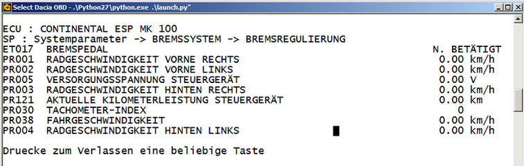

Das Fahrzeug anheben und per Software prüfen, ob der dem jeweiligen Rad zugeordnete Wert auf das Drehen reagiert:

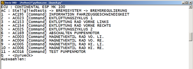

Die ABS Magnetventile der einzelnen Räder ansteuern und prüfen, ob diese am Fahrzeug richtig zugeordnet sind:
