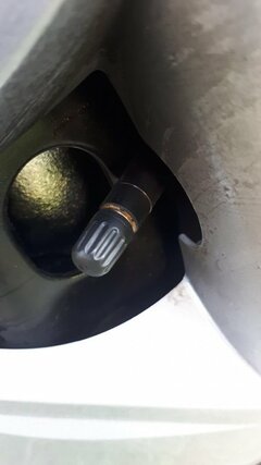

Vielen Dank Doldini, gleich mal gepicktschert.....20190811_163505-1024x1820.jpg
und Ringe gefunden...

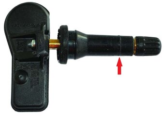

Wenn ich meinem Gedächtnis glauben darf, sind die Fahrzeuge ohne gelben Aufkleber mit aktivem System (wie Deiner) also über Ventilsensoren und die mit gelbem Aufkleber mit passivem System über ABS
