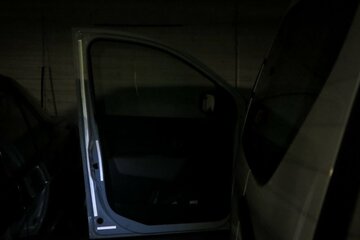

Nachdem ich neulich fast eine offen stehende Autotür abrasiert hätte, habe ich mir reflektierendes Klebeband besorgt, mit dem bei Lkw und Bussen die Umrisse kenntlich gemacht werden.
Das Band ist 55 mm breit und wurde deswegen in passende Portionen geschnippelt. Der Erfolg kann sich im wahrsten Sinne des Wortes sehen lassen.
Vergiß auch nicht die Hecktüren...
Allerdings würde ich bei beidem lieber was flächig verkleben. Ich weiß nicht, wie diese dünnen Streifen so wahrgenommen werden, wie Du sie aufgeklebt hast.
Aber prinzipiell die richtige Idee!

Wichtig ist dabei, dass man auch die hintere Fläche mit der Schlossfalle und die entsprechende Fläche der Schiebetüren beklebt, damit man die sich öffnende Tür schon nach wenigen cm Öffnungsweite von hinten erkennt.

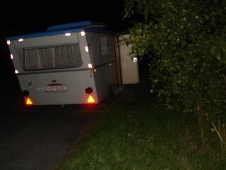

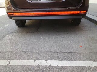

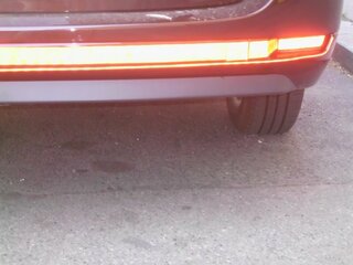

Ich habe mir was ans Heck geklebt.
Wenn die Folie keine E-Nummer hat, ist es auch keine reflektierende Folie und könnte demnach dran bleiben. Im Bild scheint die aber sehr gut zu reflektieren. Einfach mal mutig sein ??? Wenn sie blendet würde ich sie runtermachen.

Mein WW hat hinten quer einen durchgehenden Reflektor. Ich denke kaum, das einer die Breite von 2,1m beim WW kontrolliert.
