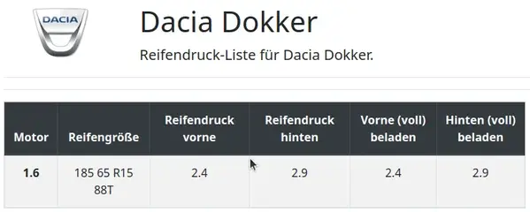

Hallo Kandy ... Danke für deine schnelle Antwort... ich glaube du warst auf der richtigen Spur... Die Sensoren lassen sich lt. Bedienungsanleitung "Reinitialisieren" ... Ist ein bisschen mühsam beschrieben aber doch und man muss dann ein paar Minuten spazierenfahren! Also alles wieder normal... dafür hab ich noch eine Frage, hat jemand von euch zufällig auch einen Dokker Stepway mit dem 1.5 dci AdBlue( in Österreich mit 98 Ps angegeben) ? Ich hab nämlich meinen Aufkleber mit den Reifendrücken auf der Fahrertüre nicht mehr kleben! Hatte vor 2 Jahren einen Sturmschaden bei dem die Fahrertüre getauscht wurde... naja wie Spengler halt so sind! Die Bedienungsanleitung verweißt auch nur auf diesen Aufkleber... kann jemand von dem Ding ein Foto machen und hier einstellen! Wäre sehr dankbar dafür...
Dürfte vorne 2,2 und hinten 2,9 sein. Wobei hinten ohne große Zuladung auch 2,2 in Ordnung sind.
Ich selber gebe immer 2,4 drauf, da läuft er ruhiger, besser.
P.S. Ist der Dokker meiner EX.
In der "Liste" ist zwar nur ein Eintrag zu einem 1.6 Benziner, dürfte sich aber (denke ich) nicht großartig unterscheiden.
Viele Grüße
Danke jetzt ist mir so manches klar... der Reifenschuster (Österreichisch :)) hat immer schön brav rundherum 2.0 eingefüllt, mein Verdacht war eh´dass das zuwenig ist und habe zumindest auf 2.2 rundherum erhöht... Vielen Dank fürs einstellen!
Übrigens (zur Info, falls nicht bekannt): sollte der Reifenhersteller für seine Reifen einen anderen/abweichenden Druck vorgeben, ist dieser zu beachten und einzustellen.
