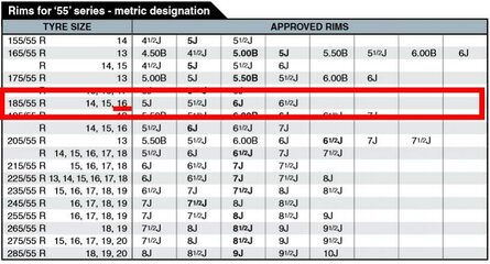

Das könnte vielleicht so eine Übersicht sein. Dein Reifenmodell hab ich darin allerdings nicht gefunden.
Danke Texas. Mein Reifenmodell steht zwar nicht mit drin, aber da ist eine generelle Auflistung welche Reifengröße auf welche Felgenbreite zulässig ist. Also scheinbar ist meine gewünschte Kombination auch bei Bridgestone nicht möglich :huh:
es gibt da eine Normung nach ETRTO.
Diese Organisation (oder was immer das auch ist) hat für so gut wie alles was mit Reifen und Felgen zu tun hat ein Regelwerk geschaffen.
Dort finden sich auch irgendwo die zu den Reifengrößen zulässigen Felgenbreiten.

Laut deiner Liste gibt es die 185/55 16 gar nicht :o:D Wahrscheinlich ist die Liste schon älter?!
Aber jetzt weis ich wenigstens nach was ich mal suchen kann.
