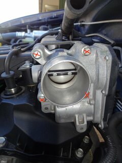

Hier ein Erfahrungsbericht über die Reinigung der Drosselklappe. Das Fahrzeug ist 5 Jahre alt und hat ca. 80.000 Km gelaufen.
Die Drosselklappe befindet sich im Motorraum (roter Pfeil).
Luftfilterkasten abbauen. Die Drosselklappe liegt nun freier.
Den hinter der Drosselklappe befindlichen Stecker lösen...

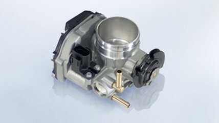

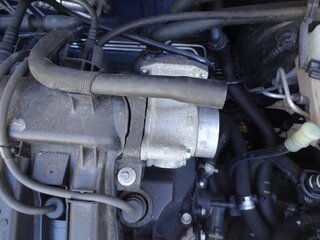

Mechanische Drosselklappe mit Leerlaufregelventil

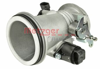

METZGER Drosselklappenstutzen, Betriebsart mechanisch
VDO Motorstellelemente
Stellelemente V. 2.0
Elektromotorische Drosselklappe
Die Drosselklappenstellung wird mechanisch über den Gaszug reguliert und von der Drosselklappen-Elektronik als Steuersignal an das Motorsteuergerät weitergeleitet. Die eingehenden Informationen werden mit weiteren aktuellen Informationen aus verschiedenen Sensoren des Motormanagements abgeglichen. Die für Verbrauch und Abgasemission optimale Drosselklappenstellung wird permanent errechnet und angeglichen und in Form eines Steuersignals an die Drosselklappe zurück gesendet. Dort wird eine Feinregulierung der Drosselklappenstellung eingeleitet.

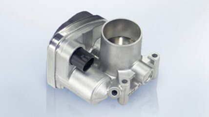

Elektronische Drosselklappe
Der Impuls des elektronischen Gaspedals (E-Gas) und alle weiteren zur Verfügung stehenden Daten der Motormanagement-Sensorik werden permanent abgeglichen. Hieraus wird die jeweils optimale Drosselklappenstellung errechnet. Die elektronische Drosselklappe wird dabei ausschließlich durch das Steuersignal aus dem Motormanagement angesteuert.

Die Drosselklappe in der Anleitung hat keinen Gaszug und kein Leerlaufregelventil.
Ein Vergleich der VDO-Bilder mit den Bildern aus der Anleitung ergibt, dass es sich in der Anleitung um einen Motor mit elektronischer Drosselklappe handelt.
Mit den Informationen von DaciaBastler und Texas ergibt sich:
Es handelt sich offensichtlich um einen 1.6 16V Motor mit elektronischer Drosselklappe.
