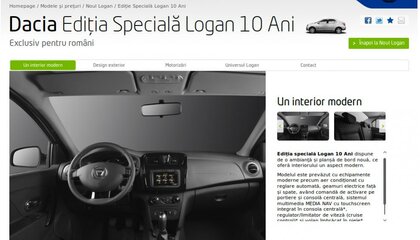

Mir gefällt die Klimaautomatik, schade das es dies in Deutschland nicht gibt.

Ich frag mich bei der Klimaautomatik, ob man die als Ersatzteil bestellen kann... Ist da nur die Elektronik im Bedinteil maßgebenden oder braucht es noch mehr...
Grüße Cubelix
Kann mir nicht vorstellen, dass man nur das Klimamodul austauschen kann, da ja auch die Umstellung der Umluft bei der manuellen Klima über eine Mechanik über den Hebel funktioniert.
Denke mal, man müsste neben dem Klimamodul auch Sensoren und einige Teile der Klimaanlage/Lüftung austauschen.
Grüße Cubelix
Wie die anderen schon korrekt vermuteten wenden etliche Teile benötigt bis die Heizung sich von alleine umstellen kann (Stellmotoren etc.) . Ob der Gebläsekasten identisch ist und man allein mit den Stellmotoren samt Halterungen arbeiten kann, weiß ich nicht, da man genau diese Teile hier in Europa überhaupt garnicht gebraucht bekommt...
Das Klimabedienteil kann man bestimmt auch aus einem Clio4 Captur nehmen, das ist normalerweise kompatibel...
Um die Klima in das System ein zu binden wird noch ein Steuergerät benötigt (gateway zwischen LOW und HIGH CAN Bus) zusätzlich zum Klima Bedienteil...
Am besten nen Unfaller besorgen und alles 1:1 umschrauben... Da die Autos aber auf der anderen Seite der Welt rumfahren wird das sehr sehr schwer...
Was hat der oben am Dachhimmel neben dem Mikro? Ist das evtl. der Temperatursensor für die Klima?
