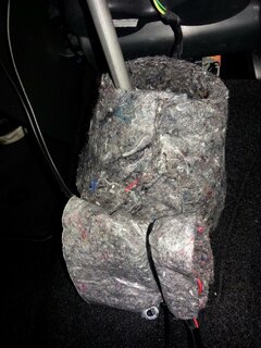

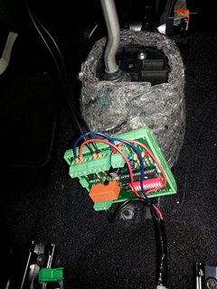

Es gibt bestimmt mehrere Möglichkeiten. Ein einfaches "Brücken" des Aus-Tasters funktioniert nicht. Ganz so leicht wird es einem nicht gemacht. Ich habe mich (um nicht bei Beginn jeder Fahrt den so schön zugänglichen Taster dafür drücken zu müssen :lol:)
für die Variante mit einem Multifunktions Zeitrelais (mit Halter für Hutschienenmontage, damit die Platine abgedeckt ist) von HTronic (H-Tronic Shop - Elektronisches Zeitrelais Version 2) entschieden.
Nach dem Losfahren verriegeln sich die Türen ab 7 km. Das wird durch eine rote LED am Verriegelungsschalter unter dem Warnblinkschalter angezeit. Dieses Signal (+12V) vom Schalter abgreifen und als INT1 am Relaisbaustein anschließen. Das ist der "Schaltbefehl" für "Start Stop" aus. Relaisausgang einfach paralell zum Taster für Start Stop anschließen. Die Rückmeldung am Taster (wieder die rote LED) dient als INT2 am Relaisbaustein und das Relais fällt wieder ab. Start & Stop ist aus.
Ein erneutes drücken des Tasters aktiviert "Start & Stop" wieder, und zwar nur dann, wenn man es möchte. Und nicht umgekehrt. ^_^
Programmiert man die automatische Verriegelung weg (Taster länger als 5sec. drücken) ist auch das automatische deaktivieren von "Start & Stop" wieder deaktiviert (für Werkstatt oder TÜV). ;)
Das Relais findet Platz unter der Abdeckung neben dem Schalthebel. Die 12V Versorgung kommt von der hinteren Steckdose.
Wenn man erst einmal alle neuralgischen Punkte kennt beläuft sich die Montagezeit auf ca. 1 Stunde.
Mir war es das Wert (nach dem Motto: "Ich habe angeschafft, also bestimme ich wann was geschaltet wird"), aber das muss jeder selber wissen.
