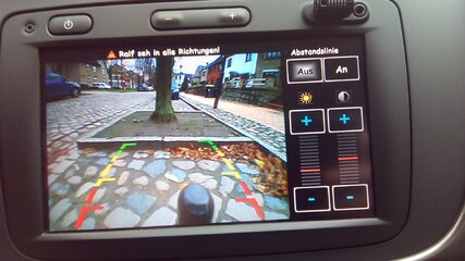

Habe diese im Steppy verbaut:Rückfahrkamera Sony CCD Renault Dacia Duster Sandero farb kamera car camera Auto | eBay
War in ca 2 Wochen Zollfrei angekommen.Hat ein glasklares Bild so das man
noch ein 1 Cent Stück unterhalb der AK erkennt.
