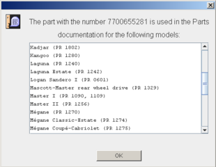

Hat jemand ein Bild von der Rückspiegel Aufhängung oder eine Artikel Nummer oder welcher auch immer passt? Ist das eine Renault oder was anderes? Über Hilfe würde ich mich riesig freuen. Möchte einen Rückspiegel Monitor einbauen lassen und aixon weiß nicht welcher passt. ..
Danke schon mal

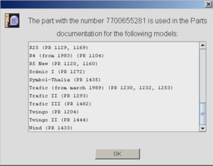

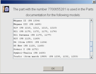

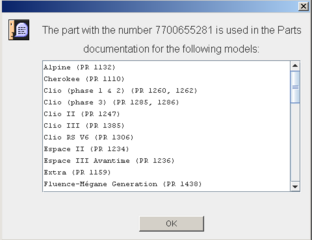

Die Teilenummer ist 7700655281 und sie sieht so aus: 7700655281
Es ist ein Renault-Teil:
