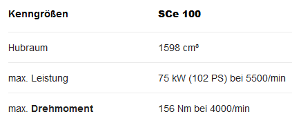

womit der Motor bei eindeutig zu niederer Drehzahl gebeutelt wird und sich schüttelt.
Wie er selbst schreibt wird das bei 2500 min-1 weniger was sich auch mit der Drehmomentangabe des Motores deckt, die das maximale Drehmoment erst ab 4000 min-1 zur Verfügung stellt.
Selbst ein gutmütiger Diesel kommt ins beuteln, wenn man ihm bei derartig niederer Drehzahl nahezu Vollgas in einem hohen Gang zumutet.
