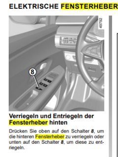

Sodele wieder anwesend.
Meine Frau hat besagten Schalter wohl unabsichtlich betätigt und es ist ihr vorhin erst wieder nachdem ich sie wegen dem Schalter angesprochen habe eingefallen.
Ich fahre ja das Auto zu 99 % nicht. Und einen dritten oder vierten Fahrgast kommt auch zu selten vor. Heuer war's halt mal ihr Bruder.
Fall gelöst. Und vielen Dank.

Und ich habe noch dran gedacht, aber dachte mir so: neeee, so ein blöder Fehler? Das weiß doch ein Dacia Forumsmitglied!? :D
Heute morgen bei einer Stadtrundfahrt zu div. Terminen erst mal das mit dem Tastersperre selbst getestet. Es handelt sich um einen Ein-/Aus Schalter. Kommste aus Versehen drauf drückt er sich runter und die Sperre ist aktiv. . O.K. soweit ganz nett. Leider dieser Schalter im Sandero III "Streetway" als Merkhilfe besonders im Dunkeln unbeleuchtet - wie alle Fensterhebertaster. Hier bestünde m. M. n. Nachbesserungsbedarf (Könnte man in das Citypaket einbinden).
Im Display zwischen Tacho und Drehzahlmesser steht dann auch für einige Sekunden "Hintere Fenster entriegelt" bzw. "Hintere Fenster verriegelt".
Sollten deine hinteren Schalter beleuchtet sein, ist diese bei verriegeltem Status auch aus.
Das haben wir heute früh auch dank deines Hinweises wahr genommen. Danke.
