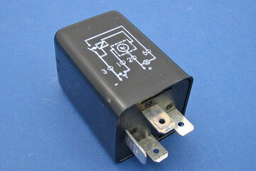

Ist nur eine Idee.
Mit Transistor und Kondensator zusammenbauen. (Wurde ich nicht tun)
Oder mit ein Verzögerungsrelai (was eigentlich gehen sollte, würde es aber erst Fragen wegen Garantie)
Selbst bei laufendem Motor geht diese Leute nach ner Minute aus.
