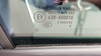

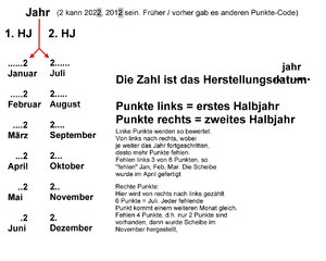

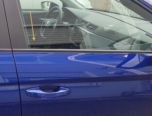

Für Neuwagenbesitzer eher weniger, für Gebrauchtwagenbesitzer / Käufer schon mehr interessant:
Die Frage ob der Wagen früher einen (Glas-) Schaden hatte, von dem ihr nichts wusstet?
(Meiner Frau fiel doch ein Ast hinten in die Heckscheibe / Heckklappe... Thread: Ponyhof geht zurück in den Stall.
Heute war ich beim Karosseriebauer, Auto ist morgen fertig. Dabei lernte ich etwas, was ich euch
weitergeben möchte)
Herstellungsdatum der einzelnen Autoscheiben.
Ob das auch für Renault / Dacia gilt? Ich fahre später zu "g" und leuchte mit ner Taschenlampe wie ein Dieb
paar Fzge ab. Hoffe es ruft keiner die Bullen .. Nachtrag: Ich war bei "g", alle Dacien auch zurück bis 2016
hatten ebenfalls diese Punkte - Kennnung, z.B. Lodgy, Sandero 2 Facelift und Duster 2016.
Zur Sache: Siehe Foto
Oh lack, nur ein Nachtrag: Foto aus dem Netz. Diese Scheibe ist von Juli 2014 oder 2004? Egal.
Jedenfalls hat das DOT nicht die Bedeutung wie bei den Autoreifen.
