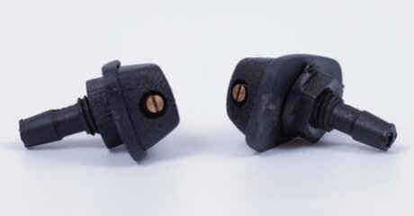

Dem Problem bin ich beim MCV2 mit Düsen vom Megane/Scenic begegnet. Die sind zweistrahlig und einstellbar und passen nach kleinen Anpassunge am Sockel mit dem Teppichmesser rein. Hab sie noch zusätzlich mit einem klecks Montagekleber von unten gesichert.
Hatte ich von hier
58.75грн. 29% OFF|2 x Windschutzscheibe Washer Wischer Wasser Spray Düse für Renault Megane Scenic 97 99|Windscreen Wipers| - AliExpress
Die machen richtig Wasser und sind durch den schärferen Strahl (kein Fächer) auch bei höherem Tempo noch treffsicher. Das Problem ist , der Fächerstrahl ist vom Fahrtwind zu sehr beeinflussbar
Habs vorher mit Universaldüsen - einstrahlig versucht
16.15грн. 28% OFF|Heißer Verkauf Universal Auto Frontscheibe Washer Jet Düsen Wasser Fan Auslauf Abdeckung Washer Outlet Wischer Düse Einstellung|Windscreen Wiper Blow Can Strainer| - AliExpress
aber die sind trotz Einstellmöglichkeit genau so Mist wie die Originalen
