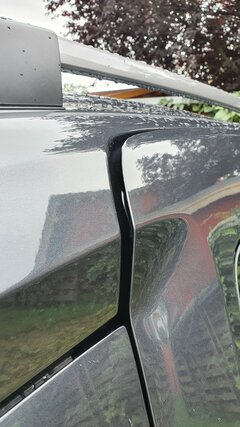

Nach 7 Monaten Wartezeit habe ich gerade den Dacia Dokker Stepway Plus vom Händler geholt. Habe das gleiche Problem mit der Schiebetür auf der Fahrerseite. Was hast du für eine Lösung gefunden? Kann mir eigentlich nur einen Austausch der Tür vorstellen.
Foto? Ich habe da am hinteren Ende einen Spalt von über 5 mm, würde das aber weder als "Abstehen" bezeichnen noch als Mangel betrachten.
Die Schiebetür hebt sich erst über die Höhe der Fahrertür ab.
Der Winkel ist ziemlich ungünstig. Würde die Stellen von mehreren Seiten fotografieren.
