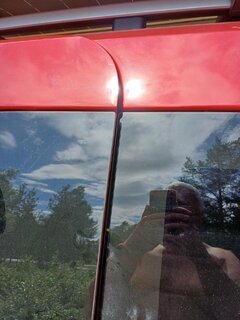

Hallo, unsere Schiebetür kratzte beim Schließen an der hinteren Glasscheibe und am Lack. Dokker Bj.2020. Natürlich passierte das mitten in Norwegen.
Das Problem war so groß, daß ich fürchtete, das die hintere Scheibe kaputt gehen könnte.
Die Tür ließ sich aber komplett schließen. Nur die Scheibe....

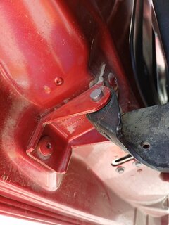

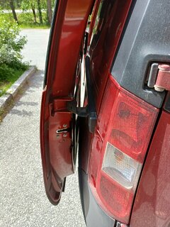

Das eine Foto zeigt das Problem, eins ist für die bessere Orientierung und das letzte zeigt die beiden zu lösenden Schrauben.
Ich habe die Tür ganz geöffnet, etwas Festes unter die Tür gestellt, damit sie nach dem Lösen der Schrauben nicht nach unten rutschte und die Schrauben gelöst. Danach konnte ich die Halterung vor und zurück schieben.
Ich habe die Schrauben dann handwarm angezogen und geschaut ob es passt.
Als die Spaltmaße etwa gleich groß waren habe ich die beiden Schrauben wieder fest gezogen, die Stützen für die Tür entfernt und mich gefreut. Alles passt wieder.
