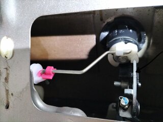

Renault baut Dir vergoldete Schlösser ein :) Deshalb hatte ich ja meinen Beitrag nochmal oben verlinkt. Bei mir ist jetzt ein anderer Schlüssel für die Hecklappe, logisch. Die Ansteuerung durch den Stellmotor erfolgt aber rein mechanisch durch den Metallstab, mehr nicht. Also die Fernbedienung geht bei mir nach wie vor bei allen Türen, nur per Schlüssel nicht.
Gruss
Steffen
Im Bild sieht man das gut, links der Anschlag am Stellmotor, rechts am Schloss. Das ist simple Kinderspielzeugtechnik, mehr nicht.
