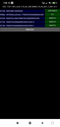

da werde ich mal mein pyclip bitten, einen Blick auf die Kontakte des Schalters zu werfen.
Über pyclip lassen sich auch die Wischer ansteuern, leider nur Heckwischer und 1. Stufe Front.
EDIT: Schalter eben ausgelesen und für OK befunden.
( screenshot nicht aktuell, sondern vom demo-mode)
also bitte keine Tips mehr zum Lenkstockschalter oder gar Vorwiderstand für die Lüftung ;)
