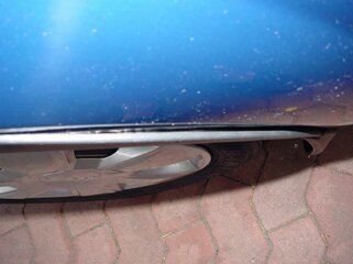

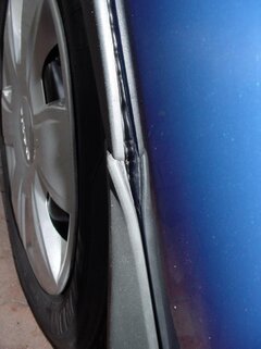

hat von Euch auch jemand den Kotflügelkantenschutz und Schmutzfänger vorne in Kombination an seinem Logan oder MCV?
Mein AH kriegt das einfach nicht hin :rolleyes:
Ich krieg noch die Kriese :bang: .
Wenn jemand die Kombination hat und es gelungen ist macht doch bitte mal eine Foto für micht - damit ich dem AH zeigen kann wie es aussieht wenn es richtig gemacht ist.
Hier mein Foto :angry:

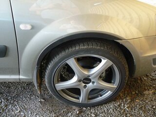

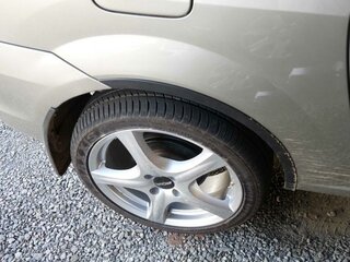

Bin ich echet der Einzige hier der die Dinger drann hat :hammer:
zwar nicht gewaschen aber zu sehen einmal vorne einmal hinten
naja etwas feldwege misshandelt müsste unbedingt waschen aber fahre freitag eh in die werkstatt zum ersten ölwechsel da werde ich ihn wohl mal waschen oder auch waschen lassen :lol:

Hi Holger,
ich hab die Kombination auch dran und dachte eigentlich immer, meiner sähe übel aus. Aber das, was die bei deinem gemacht haben geht gar nicht. Der Kantenschutz bei meinem hatte sich vorne abgehoben (~2 mm) und der Meister wollte sie erneuern. Ich habe dann gefragt, wie die eigentlich befestigt werden. Er sagte, dass die mit einem Klebestreifen ankommen und nur aufgeklebt sind. Ich habe ihm gesagt, er solle den Schutz mit Karosseriekleber befestigen - seitdem ist's ok. Bei deinem wird sich da jede Menge Wasser sammeln und drin bleiben. Das ist dann eigentlich das Gegenteil von Schutz.
Ich kann dir nur empfehlen, nochmal zum AH zu fahren und das schnellstens ausbessern zu lassen.
