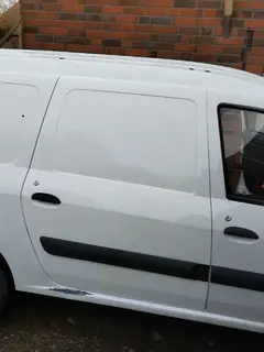

Moin, ich bin der Neue hier meine Name Kay :)
I ch habe mir gerade einen Logan Express von 12.2011 als Zweitwagen gekauft. Erster Dacia überhaupt.
Problem, die Seitentür rechts hinten hat eine dicke Beule in der Mitte, bevor ich anfange das Teil zu richten , denke ich über einen günstigen Austausch mit eine gebrauchten Tür nach. Frage ist nun, gibt es baugleiche Türen anderer Dacia Modelle, die ich bei meinen Logan Express einbauen kann ? Z.B. vom normalen Kombi.
Danke für alle Antworten
Gruss von oben im Norden

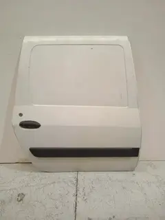

Ist das eine,ohne Fenster,also geschlossenes Blech?
Dürfte schwer gebraucht zu beschaffen sein,eine von der MCV Variante mit Fenster sollte theoretisch aber passen.
Nur solltest Du bedenken,die jüngsten MCV I sind jetzt auch schon 12 Jahre alt und die Türen gammeln gern unten an der Kante.
Selbst eine gebrauchte Tür wirst Du daher wahrscheinlich erst überarbeiten müssen. Von daher, wenn der Schaden nicht zu groß ist dürfte es sich vom Aufwand her nichts nehmen wenn Du die vorhandene richtest.
