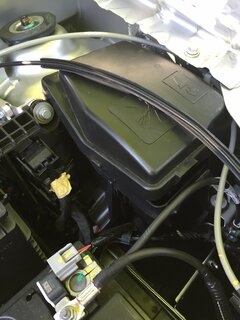

Hallo, ich wollte bei meinem Logan MCV 2 Laureate TCe90 den Sicherungs- / Relaiskasten im Motorraum öffnen...
Ich bekomm den Deckel zwar entriegelt, aber nicht abgehoben...
Irgendwie fehlt der Platz ...
Gibt es da einen Trick ?
Hey Arnold, ist zwar schon etwas länger her dein Eintrag :D
Hast du den Deckel vorne und Hinten entriegelt ? (Hinten geht es nur mit Hilfe eines Schraubendrehers)
Danach muss man den Deckel vorsichtig hin und her schwenken bis man ihn wegführen kann :)
Grüße
Hallo Argon94,
den Deckel kann ich entriegeln, und dann ist der auch locker.
Aber ich krieg den einfach nicht runter, weil der zu weit unter dem Blech vom Kotflügel sitzt...
Vielleicht bekäme ich ihn im Notfall mit Gewalt runter... aber wieder dicht drauf ist eine andere Frage...
Gruss
Arnold
