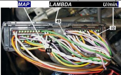

Der Zugang zum Stecker des Gebers ist nicht gerade hindernissfrei.
Zwecks Oktanzahlanpassung LPG mittels STAG TAP-01 braucht man ein OT-Gebersignal.
Geht das nur direkt an Stecker des Gebers oder kriegt man das auch anderswo her ?
Danke.
Die Leitungen vom Geber gehen direkt zur Motorsteuerung Pin 24 (Minus) und Pin 54 (Plus) bei den Siemens Sirius Steuergeräten.
Auf dem Bild sind es die beiden verdrillten Kabel weiß (Minus) und grau (Plus) im Vordergrund.
