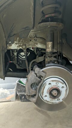

Ich habe mir das einmal genauer angesehen und denke das die Filter ohne großen Aufwand zu wechseln sind.
Hier das Bild vom Flüssigfilter hinter der „Revesionsklappe“PXL_20220712_102805905.jpg
Es ist nur noch ein kleines Schutzblech mit zwei Schrauben vor dem Filter.

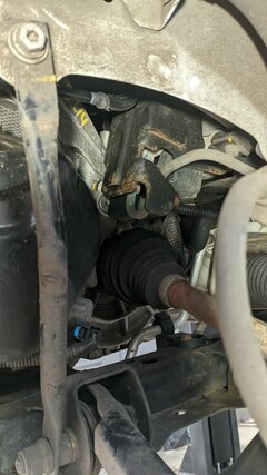

Der zweite Filter ist von unten zu erreichen und trägt die Nummern:
67R-010272 und 110R-000228.
