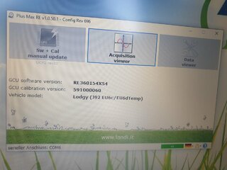

Hab es mit der Software hin bekommen.
Hatte das mit dem Net framework übersehen.
Jetzt bin ich soweit, brauche ich wahrscheinlich ein Passwort?

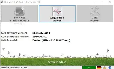

ich habe die LPG Anlage E3 67R01 6044 mit der Firmware RE360320X54.

Hat das jemand schon erfolgreich hinbekommen mit der Kommunikation mit der RE360320X54 Firmware?

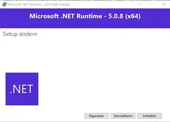

Bei mir scheitert es an der Installation von .NET framework 2.0
Auch 3.5.x kann ich nicht installieren, weil ich angeblich eine neuere Version drauf habe und die Software startet trotzdem nicht.
Was ein Ärger,...
Unter Windows 10 (64bit) lässt sich das oben verlinkte Programm auch bei vorinstallierten .NET Runtime - 5.0.8 (x64) ausführen, updaten u. installieren.

So, nun habe ich es geschafft die scheinbar fehlerhafte .NET framework Installation auf 5.0.8 (x64) upzudaten.
Leider finde ich die passende LPG Soft Plus Max RE 1.0.48.3 nirgends.
Hat Jemand einen Tipp?
