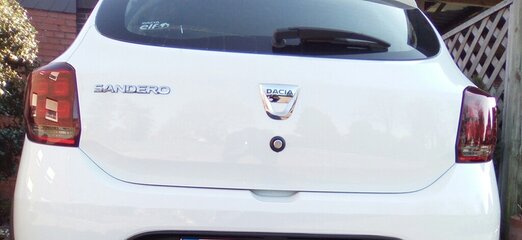

Bei meinem Sandero sitzt die Heckklappe relativ stramm auf dem Stossfänger und hat dort schon den Lack leicht beschädigt. Das Spaltmass ist dementsprechend eng. Sieht zudem doof aus.
Nun habe ich das selbstverständlich moniert und am Donnerstag einen Termin beim AH. Das Auto ist ja erst 4 Wochen alt, da werde ich mich hüten auch nur eine Schraube anzurühren.
Aber ich wüsste gern, wie man dieses Problem fachgerecht löst. Nicht, dass ich dem AH prinzipiell misstraue, aber ... ihr wisst schon ...
Könnte auch der Stossfänger zu hoch montiert sein?

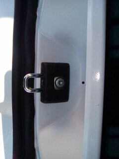

So. Die Sache ist jetzt schon frühzeitig erledigt, da ich heute morgen doch noch an den Kofferraum musste und die Heckklappe nicht mehr schliessbar war. Ursache war der Fangbügel. Scheinbar nur handfest geschraubt, ist er wohl immer weiter nach hinten gewandert. Habe ihn dann wieder richtig positioniert und fest verschraubt.
Nun stimmt auch die Stellung der Klappe. Keine Feindberührung mehr.

Man kann auch den Stossfänger minimal nach unten versetzen, aber man kann deutlich mehr mit den Scharnieren der Heckklappe speilen. Wurde bei mir auch gemacht, ist zwar ein Duster, ich nehme an es ist beim Sandero identisch.
Da ganz genau hinschauen und auch den Lackabrieb an der Stoßstange monieren. Die muss im Zweifel sogar lackiert werden.
Die Kratzspuren auf dem Stossfänger sind noch wegzupolieren. Ich benutze die Klappe momentan auch nicht.
Die Qualitätskontrolle bei Dacia ist doch Fake, oder? :D Und der Neuwagenaufbereiter beim AH scheint auch halbblind zu sein.
