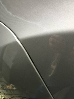

Hallo...ich nun hab ich auch mal ein eine Frage und zwar zu den Spaltmaßen.
Bei meinem Duster z.B. sind hinten an den Kotflügeln (rechst u. links) relativ große Spaltmaße.
Ist mir erst in der letzten Zeit aufgefallen. :mellow:
Allerdings scheint es wohl auch manchmal auch an der Temperatur liegen wenn sie größer werden, denn sie sind nicht immer gleich groß. Bei Wärme oder wenn die Sonne drauf scheint sieht man es besonders gut, weil sie dann wachsen. :lol:
Ich habe etwas Angst das Regen oder Wasser durch die Ritzen kommt und es dadurch darunter irgendwie rosten kann.
Es ist ja alles aus Plastik und kann natürlich nicht rosten, aber darunter ist bestimmt etwas was eben rosten könnte.
Ich habe versucht da etwas rum zu drücken,..aber außer knirschen und knarzen tut sich nichts.
Das bei einem Dacia so etwas vorkommen kann ist mir klar, aber manchmal stört es eben doch.
Könnte man das evtl. vorsichtig etwas abdichten? (Silikon oder Ähnliches) :think:
Wenn natürlich durch den Spalt kein Wasser eindringen kann, oder es ohne Schaden anzurichten unten wieder rauskommt, dann bleibt es eben so wie es ist.

Das ist doch einfach nur eine "Nullfüge" wie man die seit Jahren bei vielen Modellen findet, da stößt der Stoßfänger an das Seitenteil. Da ist der Stoßfänger in einer Kunststoff-Klemmschine die an dem Seitenteil des Fahrzeugs befestigt ist eingeklipst.
Ich würde das alles so lassen, das Arbeiten des Materials ist da miteinbezogen. Silikon wahrlos irgendwo hinzuschmieren macht es eher schlimmer als besser. Abgesehen davon dass Silikon für den Bereich am Auto ungeeignet ist.

Hmmm...und Wasser macht da nichts aus wenn das dort mal rein laufen würde?

Dahinter, verdeckt vom Stoßfänger befindet sich die Zwangsentlüftung vom Innenraum, die sehr wichtig ist. Sonst würde man die Türen aufgrund der gestauten Luft kaum komfortabel schließen können. Es befindet sich also schon eine Öffnung dahinter, die ist aber so konstruiert dass nichts ins Auto kann.
Wäre ja auch blöd wenn doch, denn allein das Rad bzw der Reifen schleudert bei Regen ordentlich Wasser in die Ecke und das kriecht auch hinter eine Randhausverkleidung.
Kurz gesagt dass ist schon konstruktiv sauber gelöst, optisch ist es halt ein anderes Thema.

Der Kunststoff der Stoßstange dehnt sich stärker aus als der Rest der Karosserie. Von daher dürfte Abdichten nix bringen, da die Fugen relativ schnell reißen. Abgesehen davon sieht das doch gruselig aus.
Check lieber mal die Karosserie-Dichtungsfugen am Unterboden, das ist nachhaltiger - gerade bei dem Baujahr deines Dusters...

@Drupi : Mach Dir da keine unnötigen Sorgen, das ist konstruktiv (auch bei Dacia) so gelöst,
dass das gezeigte "Phänomen" mit an Sicherheit grenzender Wahrscheinlichkeit nicht zu
Problemen führen wird. Da wird es im laufe der Jahre eher andere Sorgenkinder geben ;)
