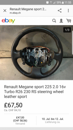

Hmmm passt auch eins von nem megane
ohne Airbageinheit nützt das schönste Lenkrad nix! :nono:

Megan's passt nicht. Ich hab doch extra alle Autos mit passenden Lenkrädern aufgezählt ...
