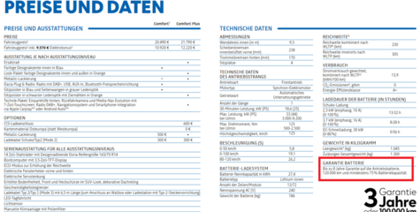

haben uns heute den spring bestellt. Soll Anfang des Jahres da sein Der Händler sagte Garantie des Akkus ist 8 Jahre / 120.000 km ???aber was heißt das genau ab wann greift hier die Garantie wieviel Reichweite muss übrig sein ?? Finde es als Elektriker sehr schwammig eine Garantie zu geben ohne Infos wann genau ein Garantiefall zustande kommt . Im Internet findet man Mal wieder nix darüber ... Da ihr mir ja mit den kofferraummaßen so Klasse geholfen wurde dachte ich frag ich hier Mal nach danke im vorraus
haben uns jetzt den spring bestellt. Der Händler sagte Garantie des Akkus ist 8 Jahre / 120.000 km ???aber was heißt das genau ab wann greift hier die Garantie wieviel Reichweite muss übrig sein ?? Finde es als Elektriker sehr schwammig eine Garantie zu geben ohne Infos wann genau ein Garantiefall zustande kommt . Im Internet findet man Mal wieder nix darüber ... Da ihr mir ja mit den kofferraummaßen so Klasse geholfen habt dachte ich frag ich hier Mal nach danke im vorraus
Garantie für nicht unterschreiten von 75% der originalen Akkukapazität
