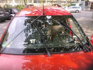

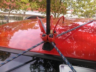

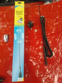

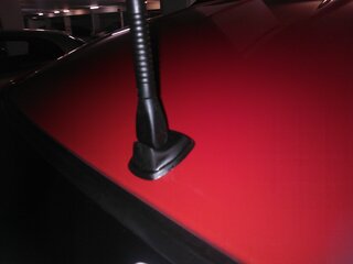

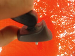

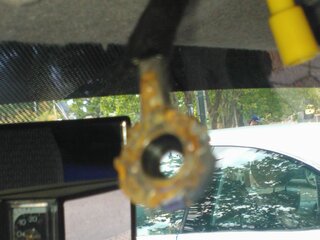

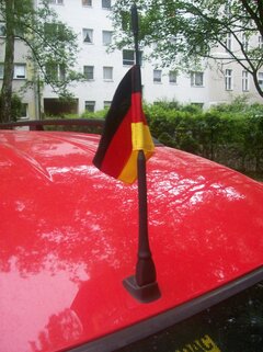

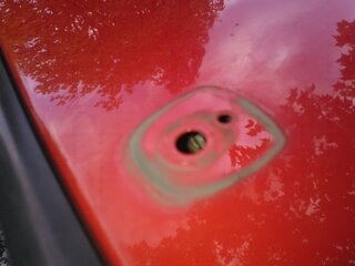

Also mir ist mal die Antenne innen im Winkel gebrochen (hatte ein Fähnchen dran und auf der AB im Regen war das wohl zu schwer) und sie ließ sich nicht mehr in der Neigung einstellen. Ich habe dann einfach einen ganz normale Ersatz Antenne gekauft (Thomas Phillips Restposten) Auf den Bildern siehts Du alles wichtige ;-) Das Kabel ist auf dem Fuss von innen aufgeschraubt. Einzig das fixieren von außen und das gleichzeitige anschrauben von Innen kann wenn man allein ist Probleme bereiten. Ich habe mir einfach mit einer Gepäckspinne beholfen ;-) Dabei habe ich fest gestellt das der Fuß wohl nicht ganz dicht war und das Anschlusskabel leicht an gerostet war.Ich habe dann etwas Dichtmasse unter den Fuß gemacht bevor der sein Platz...

Habe auch diverse Antennenstäbe probiert, die meisten wirklich mit wenig Erfolg. Außer mal die kleine Blaupunkt von Pearl mit der Deutschlandfahne dran. Die war noch vertretbar in der Stadt.Ansonsten geht leider bisher nichts über die Originalantenne.

mir ist gestern die antenne abhanden gekommen...........stab mit halben fuss weggebrochen und fort....
hab grad mal unter die innenlampe geluschert und eigentlich reicht mir das auch..........
wie ist das originale antennenkabel am originalen antennenfuss befestigt ?
konnte ich nicht wirklich erkennen
